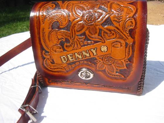

Eine Tasche für meinen Enkel.
 Re: Lederarbeiten
Autor: Frank Thomas (---.dip.t-dialin.net)
Datum:   06.04.26 00:30
Entschuldigung! Auf der ersten Seite ist das falsche Bild reingeraten. Hier ist das richtige Foto zu der Brottasche für den Enkel.

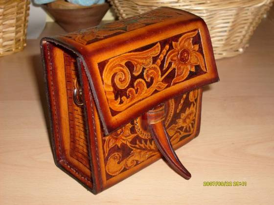

eine Navitasche für meine Frau.

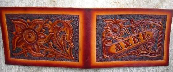

Das Grundgerüst für ein Portemonaise.

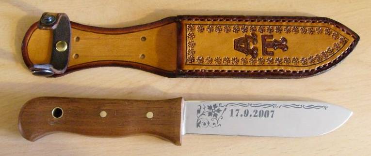

Und hier noch ein selbstgefertigtes Messer mit Scheide. Die Klinge wurde geätzt.

Hallo Frank
Schöne Arbeiten.
Wie hast du das so fein mit den Farben hinbekommen?
Sieht aus, wie Übergänge.
Alles Gute
Trapper
 Re: Lederarbeiten
Ich nutze für die Ränder und einem Teil der Flora eine Airbrushpistole mit Lederfarbe (Chocolate). Damit lassen sich die Übergänge sehr fließend gestalten und es wird nicht zu dunkel. Man kann ruhig mehrmals über eine Stelle spühen ohne dass es fleckig wird. Der Hintergrund wird mit einem Pinsel ausgemalt. Anschließend kommt zum Abschluß "Leather Sheen" Leatherfinish drauf und fertig.
