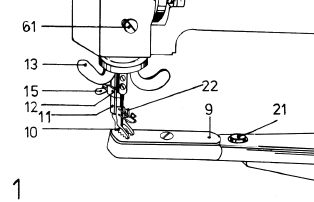

Gibt es ein Kantenlinal für eine Adler 30-1 oder ein Kantennähfuß ? Ich würde gerne eine Naht sehr nah an einem Kantenumschlag machen (nur wenige mm) und weiss nicht wie ich es gleichmßig hinbekommen kann?!

ich benutze daze einen starken Magneten, den ich in entsprechendem Abstand auf dem Maschienenarm anbringe.

Hallo Marlene, habe ich mir selbergebaut, ist eine kleine rechteckige Platte, die anstelle der schwenkbaren Stichplatte angeschraubt wird, mit vorhandener Schraube. Da kann ich dir dann ein Lineal anschrauben. Die Platte ist aus 5 mm dickem Flugzeugaluminium, absolut stabil. Fuer einen kleinen Unkostenbeitrag kann ich dir sowas anfertigen.
