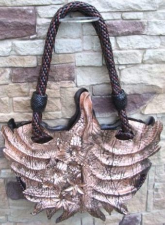

Datum:   06.04.26 08:54
Hallo Bärbel,
das mit dem nass formen haut schon hin. das Leder muss ganz nass sein, dann bringst du es in Form und wenn es trocken ist hällt es die Form.
Ich hänge dir noch ein Bild von einer Tasche an die ich gemacht habe. Da ist auch alles nassgeformt.
GruĂź Michi
 Re: leder verformen
Autor: Christian Buehler (---.galvaswiss.ch)
Hallo Michi
Kurze Frage.
Dass Nässen ist mir alles klar aber wie hast du die Formen ins leder bekommen also nach dem nässen meine ich. Hast du es über eine Negativform gelegt oder mit den händen zusammengedrückt bei den "Rippen"?
Ich scheittere beim formen immer daran dass ich eine Form bräuchte um das Leder darüber zu legen und streichen wenn es Nass ist.
Kannst du mir da helfen?
Gruss Chrigi
