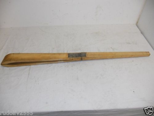

ich hab da mal eine Frage:
Habe in der Bucht einen alten Nähkloben der Bundeswehr ersteigert. Eigentlich wollte ich ihn etwas umarbeiten (Nähross).
Jetzt interessiert mich aber doch wie dieses Teil zu verwenden ist. Aufgeklappt ist er 1,22m lang, daher ist er wohl sitzend nicht zu gebrauchen. Aber auch im Stehen hab ich absolut keine Ahnung wie man die Backen zusammenpressen soll ohne Schraube.
Kann mir jemand das erklären? Vielen Dank
Gruß Flo

Hallo Flo,
den Kloben nimmt man zwischen die Beine und zwar schräg nach links oder rechts, je nach Flecht-bzw Näharbeit und in Abhängigkeit von einer Rechts- oder Linkshändigkeit. Aufrecht geht nicht und gibt tierischen Muskelkater.

Nachtrag: Sitzend auf einem Stuhl !

Hallo Herby,
vielen dank für Deine aufschlußreiche Antwort. Ich habe jetzt einmal probiert, aber muß sagen, daß ich damit garnicht klar komme. man sieht immer nur von einer Seite die Nählinie und das ist bei kleinen Stichen extrem nachteilig.

Hallo Flo,
das kenn ich auch. Du solltest Dir angewöhnen Dein Werkstück so einzuklemmen, daß die Nählinie genau oben am Klammernholz verläuft, dann kannst Du die Klammer als "Nadelführung" verwenden und mit etwas Übung stimmt auch der Winkel für die Gegenseite. Viel Erfoilg weiterhin.
