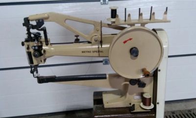

Hallo, habe vor einigen Wochen ein Schnäppchen gemacht und eine Metro Spezial 9346 erworben. Leider war dort keine Bedienungsanleitung bei. Da es meine erste Schustermaschine ist, bin ich mir jetzt nicht einmal sicher, ob ich den richtigen Fadenverlauf habe. Die Maschine wurde von etlichen Herstellern (Claes, Trigema, Pfaff, etc) in Lizenz gefertigt. Leider von jedem Hersteller unter anderer Bezeichnung. Daher habe ich schon viele Tips bekommen, aber noch nicht die passende Anleitung. Kann mir da von euch jemand helfen?
(Bild ist aus dem Netz, da ich momentan kein anderes zur Verfügung habe)

Hier die ETL : https://www.college-sewing.co.uk/wp/wp-content/partsbooks/Mauser_Special/Mauser%20Special%209346.pdf
Im Grunde genommen ist diese Maschine eine Claes 8346 - welche von Pfaff vertrieben und umbenannt wurde.
Kam meist mit Nadelsystem 81 // ab und an mit Nadelsystem 88 - je nach Unterklasse.
Eine sehr gute Maschine.

Hier die BA
http://www.shoesystemsplus.com/assets/images/Parts_and_Supplies/Claes.pdf
