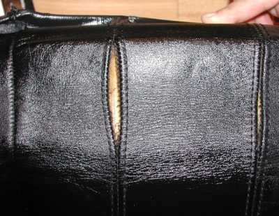

Aufgrund mangelnder Pflege des Vorbesitzers ist die Oberseine der Leder-Rückbank meines BMW-Cabrios in ziemlich schlechtem Zustand. Das Leder ist hart und hat sich zusammengezogen, so dass die Nähte gerissen sind. Nun meine Frage: Wie bekomme ich das Leder wieder weich und ist es möglich, es so zu dehnen, dass ich es wieder zusammennähen kann?

Hallo Christian,
nun mit Weichbekommen ist es so eine Sache ...
Da die Nähte gerissen sind muß das Leder sowieso neu genäht werden und runter. Dann würde ich folgendes nach dem Abnehmen versuchen: Vorsichtig in Wasser eintauchen, damit das wieder beweglich wird. Dann direkt mit einem speziellen stark nachfettenden Lederwaschmittel in der Maschine waschen (kann Dir etwas per mail benennen: richardsback@aol.com).
Trocknen und danach ganz leicht mit destilliertdem Wasser einsprühen, das Leder bewegen und das Einsprühen und Bewegen mehrere Tage wiederholen. Danach das Leder mit einem Spezialfett fetten, mehrfach bewegen.
Harry
