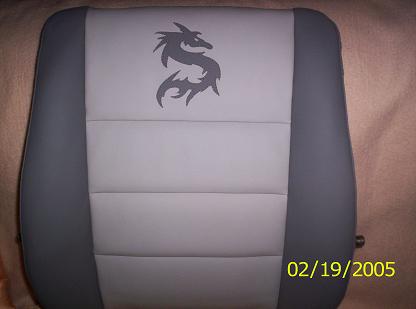

Autor: Mario (---.pools.arcor-ip.net)
Datum:   06.04.26 11:33
Hier ist mal mein erster Entwurf vom oberen Teil des Sitzes. Hat zwar lange gedauert, aber dafĂŒr finde ich es nicht schlecht als AnfĂ€nger. Im Moment ist es aus Kunstleder da ich erst sehen muß ob alles passt.

fange auch an meinen golf 3 mit leder zu beziehen, hast du info seiten im netz gefunden,
kannst mir mehr bilder schicken mit den arbeitsschriten?

hallo
das mit dem auftrennen ist richtig aber was Ă€ußerst schwierig werden könnte ist das nĂ€hen und beziehen ich wĂŒrde ihen raten einen fachmann zu fragen ! ich bin leider keine ich produziere nur das leder ! ich wĂŒrde einen kfz innnenausstatter fragen oder einen sattler

wichtig wÀhre noch festzustellen mit welcher Nahtfahne ( Nahtzugabe) der alte bezug genÀht wurde!!
Mit der gleichen Einstellung auch die neuen bezĂŒge nĂ€hen...wg der passform.
die nahfahne sollte so zwischen 10-16 mm betragen. ist je nach hersteller unterschiedlich.
Bei dickem Leder oder wenn 2 NÀhte zusammentreffen bricht oft die Nadel der NÀhmaschine wenn das Leder an den RÀndern nicht ausgeschÀrft wird.

hey, also ich find ja das sieht richtig klasse aus. ich hab genau das selbe vor. also auch die nÀhte vom alten auftrennen und das als schablone nehmen. ich wollt mal wissen wie du das genau gemacht hast. hast da vllt auch irgendwelche i-net seiten als vorlage gehabt?
