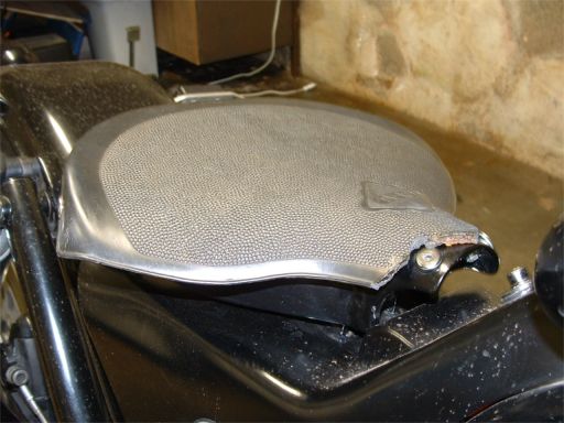

hallo leute
ich hab folgendes problem.mein motoradsitz braucht dringend ein generalüberholung(siehe bild)den das teil löst sich schon auf.da es bei mir in der näheren umgebung keinen sattler gibt bin ich zu dem entschluß gekommen das selbstgemachtes am besten hält und so möchte ich mir nen neuen sattel selber machen.
da bin ich natürlich über diese seite gestolpert und ich hoffe das ihr mir ein wenig bei den ersten schritten helfen könnt.
mein grundgedanke ist es auf den bestehnden 5mm dicken gummi "einfach" ein punziertes leder darüber zu machen und an den rändern zu vernähen.
oder lieg ich schon falsch?welches leder sollte ich verwenden?Blankleder?welches werkzeug sollte ich mir zulegen ohne gleich ein vermögen zu verlieren?usw. ihr seht ich stehe vor dem nichts(kopf raucht)hoffe ihr könnt mir helfen.ich mach auch noch eine skizze wie ich mir mal den sattel vorstelle.

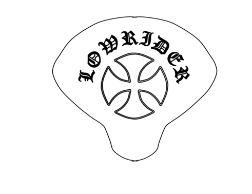

 Re: ---bitte um hilfe bei den ersten schritten---
Autor: Harry maier (---.dip.t-dialin.net)
Datum:   06.04.26 11:18
so in der art würd ich mir den sattel vorstellen.
Autor: Guido Havenith (---.dip.t-dialin.net)
Hallo Harry !
Dein Tipp war gut !
Ich habe beide Bücher ersteigern können !
Leder prägen,schneiden ... aus dem Falken-Verlag und
das Buch von Georg Stahl.
Ich denke, damit komme ich erstmal weiter.
Dein Entwurf sieht klasse aus. An ein Malteserkreuz für
meine "Dicke" habe ich auch schon gedacht.
Muss ich aber noch entwerfen.
Habe gestern meine selbstgebaute, verchromte Sitzreling montiert.
Jetzt will ich mit Leder anfangen. Wenn Du Infos aus den Büchern
brauchst, melde Dich.
Guido
Hallo Harry,
Das Motiv sieht gut aus und ich denke dass das Punzieren nicht das Problem sein wird.
Die Schwierigkeit liegt zunächst in dem Anpassen des Sitzes selbst. Ich würde 3mm Geschirrleder, vegetabil gegerbt nehmen. Das Leder muss wasseraufnahmefähig sein. Es darf also nicht zu stark gefettet sein. Zum Anpassen bzw. zum Formen des Leders muss es gut eingeweicht werden. Nachdem es dann passt und getrocknet ist kann es punziert werden. Der richtige Zeitpunkt für das Punzieren ist kurz vor dem Trockensein.
Ich würde die Buchstaben nach dem "Inverted-Verfahren" punzieren, d.h., die Konturen schneiden und dann dann die Buchstaben selbst mit einem Schraffiereisen runterklopfen. Bei dem Malteserkreuz würde ich nach dem herkömmlichen Punzierverfahren arbeiten, so dass es dreidimensional wirkt.
Anschließend ggf. das Leder einfärben und versiegeln.

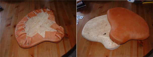

Autor: Harald Maier (---.dip.t-dialin.net)
so leder hab ich nun.bin grad dabei das ich mir eine form aus holz mache die genau wie mein sattel aussieht wo ich dann das leder feucht darüberspanne um die form zu erhalten.
-------->oder funtioniert das nicht??????<-------
ich probiers einfach mal.werd berichten wies mir erging.
mfg harry
HALLO LEUTE
SO BIN ENDLICH DAZU GEKOMMEN MEINE LEDER ROHLING ZU MACHEN UND DAS HAT EIGENTLICH GANZ GUT GEKLAPPT."FÜR EINE LAIEN"
MAL SEHEN WIES MIT DEN PUNZIERREN WEITER GEHT.
MFG HARRY
Autor: Guido Havenith (136.8.152.---)
Hallo Harry !
Sieht ja schon mal nicht schlecht aus !
Hast Du das Leder nass über das Holz gespannt und dann
trocknen lassen ?
Welches Leder hast Du benutzt ?
Wie dick ist es ?
Ich fange erst mal ganz klein an. Mein Sattel kommt später
an die Reihe, wenn ich ein wenig Übung habe.
Guido
hi guido
ja ich hab das leder feucht über die form gezogen und dann einen tag trocknen lassen.
und das leder ist ein blankleder 4mm stark.
mfg harry

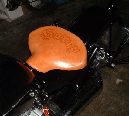

so schaut der sattel fertig au,.werd aber noch einen in schwarz mal machen.
Hi Harry !
Klasse !
Das war Deine erste Arbeit ? Sieht wirklich prima aus !
Na, dann habe ich für mich ja auch wieder Hoffnung, dass
ich etwas Vernünftiges zustande bringe.
Guido
Hallo Harry !
Noch eine Frage :
Hast Du zuerst das Leder in Form gebracht und dann punziert ?
Ich glaube, anders herum machts keinen Sinn, oder ?
Guido
genau guido erst die form und dann auf einer harten oberfläche punziert.ich hab ein stück marmorplatte verwendet.
mfg harry
