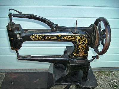

Hallo!
Es handelt sich um einmal um die Singer 29k56 und die andere hat leider keine lesbare Bezeichnung. Wer kann mir mit einer Anleitung helfen? Via Mail, Post etc? Unkosten werden selbstverständlich erstattet!
LG und vielen Dank im voraus.
Jenny

Hallo und vielen Dank für Deine Mail ;-)!
Ich weiß nicht, wie ich die Maschinen einfädeln soll -schnief- aber nähen tun sie wohl.

Hallo Jenny,
mit das Wichtigste beim Einfaedeln ist, dass du den Faden durch den Kopf der Maschine laufen laesst! Er kommt unten an der Nadel wieder raus. Wenn das nicht geschieht, funktioniert das Naehen natuerlich nicht! Du brauchst aber eine sog. "Einfaedelhilfe", die besteht aus einem ca. 25cm langen duennen Draht mit Schlitz. Wenn man eine Gebrauchte kauft, ist die selten dabei. Ich habe mir aus Edelstahlschweißdraht (geh beim Schlosser um die Ecke schnorren!) mit einer ganz ganz ganz feinen Eisensaege (Baumarkt oder Goldschmiedebedarf.. meine ist vom letzteren.. auf jeden Fall einspannen vor dem Saegen) einen ca 2mm tiefen Schlitz da rein gemacht. Ich meine, der Draht ist ca. 1,2mm dick und biegsam, aber nicht knickbar.
Ich musste auch erst rausfinden, wie das Einfaedeln geht - und das war mein Hauptfehler gewesen! Ich bin mir sicher, dein Schuster um die Ecke zeigt es einer charmanten Dame gern!
