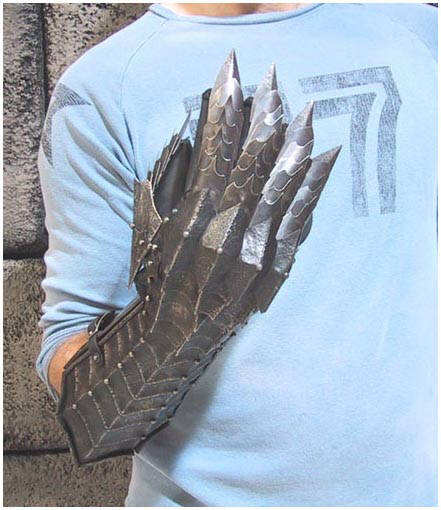

Könnte mir jemand dabei Helfen????
Ich möchte mir eine Handschuh wie der auf dem Foto aus Leder fertigen.
Welches Leder soll ich dafür am besten benutzen.
Und wie bekomm ich das leder so in Form das es auch so bleibt!!!

Wässern, in Form drücken, mit heißem Wasser übergießen, nachformen und dann auf der Heizung trocknen lassen. So mache ich das zumindest für Pistolenholster. Für maximale Härte kochendes Wasser nehmen und extrem lange auf der Heizung liegen lassen.

Ups, das hatte ich vergessen: Material: Vegetabil gegerbtes Leder. Der Klassiker dazu ist auch das erste Google-Ergebnis bei +leather +armor: http://www.pbm.com/~lindahl/cariadoc/perfect_armor.html
