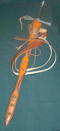

Nun meine Lösung: erstmal zum Tragegurt ( das is nämlich das A und O bei der Rückenscheide) du solltest dir einen hinten Y-förmigen Tragegurt anfertigen, der über die Schultern wie Hosenträger läuft, und dann vorne die Riemen nicht paralell sondern über Kreuz hat, dadurch kann die Scheide nicht zur Seite verrutschen!
Nun zur Scheide: Du legst dein Schwert auf ein geeignetes Stück Leder (am besten geht Flankenleder vom Rind, ich denke die vom Lederhaus können dir das schicken) und zeichnest an der Klinge entlang, das ganze machst du drei mal, mit mindestens 2,5 cm Abstand zwischen den Zeichnungen.
Dann schneidest du das Leder mit ca. 1cm Außenabstand zu der jeweiligen Zeichnung aus (mach´s lieber mit Hilfslinien oder mit einer Pappschablone, damit du dich nicht verschneidest, Leder is´ teuer). Bei einem der drei ausgeschnittenen Scheidenteile schneidest du auch noch die Mitte (Klingenform) raus und ca. 20 cm auf der einen Seite des übrigebliebenen U-förmigen Stückes oben ab, diese drei Teile klebst du nun mit Pattex (Kövulfix is` besser - kriegste beim Lederhaus) aufeinander (ganzes Teil - ausgeschnittenes Teil mit dem abgeschnittenen Seitenteileil nach links [beim Linkshänder - nach rechts] - ganzes Teil), vorher solltest du dir allerdings überlegen ob du die Scheide außen noch verzieren willst (geht nämlich auf den Einzelteilen besser) und gaaanz doll wichtig eine Befestigung am Tragegurt für das Innenteil machen (am besten am oberen Teil des rechten [oder linken - falls du Linkshänder bist] Y-Balkens, Achtung sollte nicht über die Schulter hinausragen, und am unteren senkrechten Y-Balken vernieten).
Nachdem du dies alles getan hast, kannst du die Seiten noch mit der Ahle vernähen, oder Löcher reinmachen (Locheisen oder Bohrmaschine, dabei mußt du allerdings drauf achten das du immer im dreilagigen Randbereich bleibst und nicht die 20cm auf der einen Seite mit lochst) und das Ganze mit Lederschnur vernähen oder vernieten.
