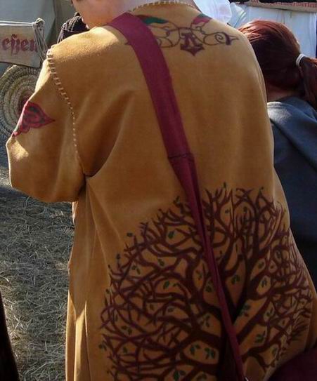

Autor: Heiko Zentner (---.pool.einsundeins.de)
Datum:   05.04.26 22:54
Hast Du schon mal an Motiv einbrenne gedacht? So hab ich bereits viele Sachen verzirt. Ist mit einem Brennkolben für Holzbrennerei ideal.
Hier ein Beispiel: Wildleder bei dem die Konturen mit Brandings erstellt wurden und dann mit Lederfarbe durchgefärbt.
