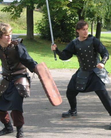

die linke Rüstung ist meine (siehe zusammendrücken am Bauch an der rechten hab ich mitgebaut)

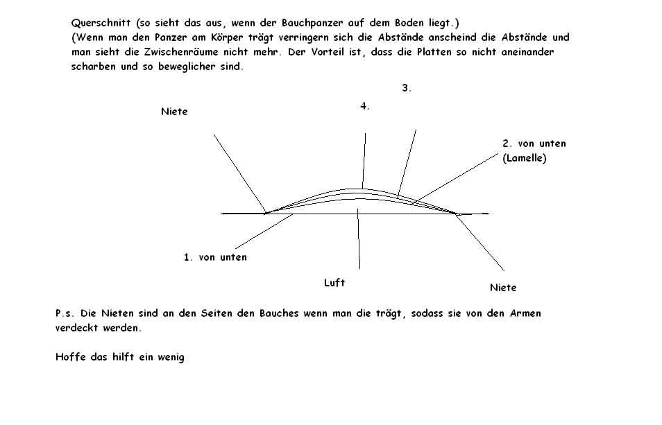

Naja meine Idee:
Also grob hab ich einen Brustpanzer und dann ein paar Schuppen vorm Bauch(sprich mehrere Streifen Leder)
Habe ab nach unten hin die Streifen ein wenig kürzer geschnitten und auch dementsprechend das oberer Teil ein wenig gewölbt und dann vernietet. So entsteht ein Abstand zwischen oberer und unterer Schuppe.
Das sieht man aber beim Tragen nicht, aber ich habe wesentlich mehr freiraum, den ich nicht habe, wenn ich die platt aneinander mache.
Ich hoffe du verstehst, was ich meine nach meiner etwas holprigen Formulierung.^^
Naja stelle dann ein Foto vom Resultat ein.

pass wie gesa mit dem Bauch auf. Ist im warsten Sinne des Wortes ne Problemzone .
Ich weiss gar nicht mehr wie ich auf die Form gekommen bin. Vielleicht hab ich die selbst irgendwo gesehen.
Hab in meiner auch vor den Bauchteil als Lamellen zu gestalten.Hab deins aber nicht so verstanden.Wo ist da die Luft?
Ich glaub zwar nicht,dass das viel ausmacht aber zeichne die Pappschablone auf die Innenseite deiner Rüstung. Erstmal sieht man dann nichts vom Kulli (hier gibts übrigens so Lederstifte) und außerdem hast du ja mit der Pappe angepasst und dich vorher nicht mir Leder eingewickelt.Falls du verstehst was ich meine.

Achja:
Hier die links
http://www.nordcon.de
http://www.isles-of-honour.de
P.s. Vielleicht hilft dir das Bild weiter.
