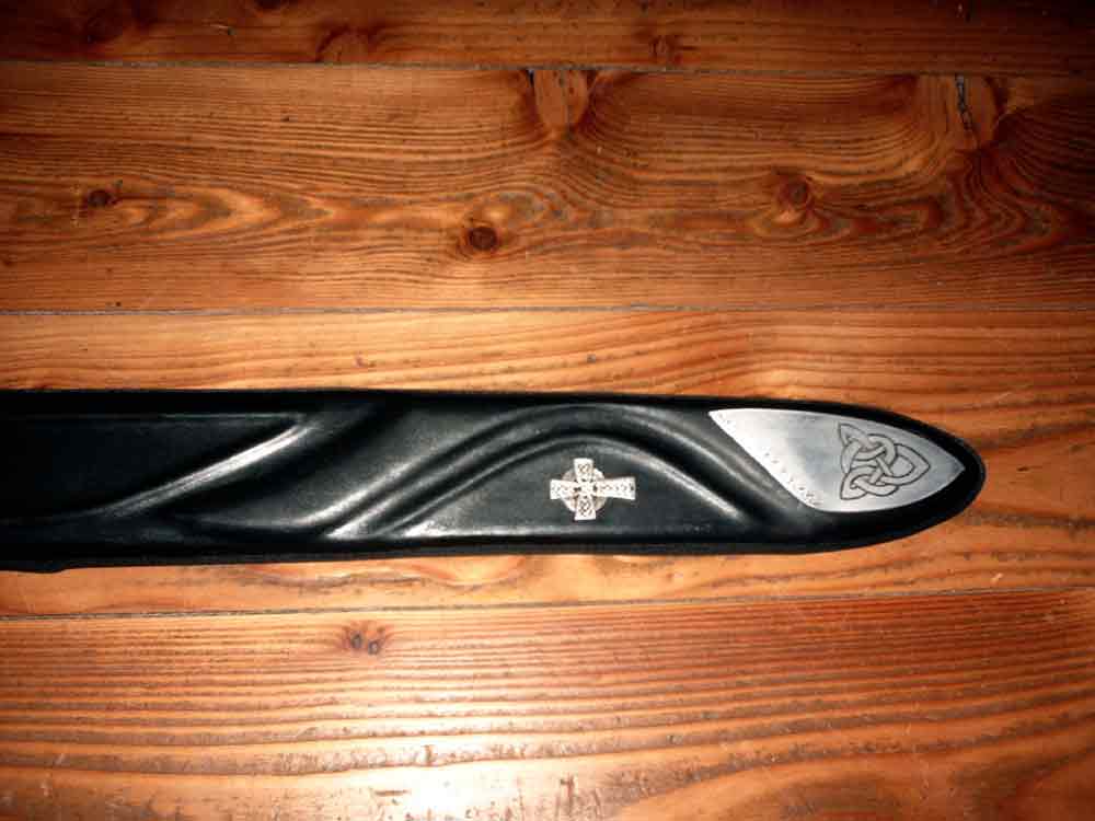

vollflächig verkleben mit "megabond" oder Kövulfix" ist eine feine und sichere sache. auch genial um 3 dimensionale verzierungen herauszuarbeiten.
letztendlich kann man leder auch unter wärmeeinfluss zum schrumpfen bringen ;)
schau mal -------->

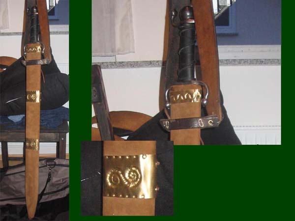

Mein Beitrag ist ja nun schon eine Weile her und in folgedessen ist natürlich auch die Schwertscheide längst fertig .... ich hab das Leder jetzt nur genäht ... ging wunderbar

wow.....sieht sehr gut aus!
Wenn ich Dich richtig verstanden hab, dann wird also vollflächig verklebt und mit einem Lötkolben die Stellen behandelt die schrumpfen sollen, oder?

wenn du möchtest das sich das leder zusammenzieht um kleine falten zu entfernen oder andruckspuren zu entfernen ist wärmeeinfluß sehr gut. am besten vorsichtig mit einem heißluftfön wozu allerdings etwas gefühl und übung dazugehört. also bitte nicht direkt am fertigen werkstück probieren sondern erstmal etwas an resten testen.
auf dem bild von mir oben ist alles nur verklebt. kein fön, kein lötkolben.
