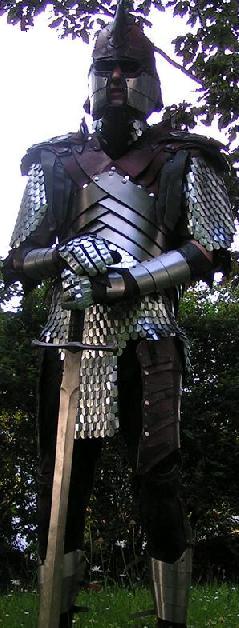

Leider ist das Bild nicht so deutlich das man alles erkennen kann, deshalb hab ich mal noch etwa die Materialdaten aufgeschireben.
So kann man Leder mit Metall kombinieren, vorallem interessant für alle Liverollenspieler, oder Mittelalter Ambiente,...
..wobei diese Rüstung auf Fantasy gemacht wurde.
Rohdaten:
Leder (natürlich 100% lederhaus :P ) :
-1 bis 1,5 qm Blankleder (stärke 3-4mm, 3 verschieden Farben)
-2 qm Wasserbüffelleder (teilweise 2 Lagen, um Innenfütterung herum und um Polsterung, von außen nicht sichtbar.)
Metall:
-400 nieten
-20 schnallen
-2x Beschläge "Xenia" für Schulter
-1500 Schuppen
-Federstahlblechbänder (für Hüfte)
Sonstiges:
3kg Wachs (bzw. Wachsmischung aus verschiedener Wachsen) ("Lederhärtung").
Gewicht der Rütung (ohne schwert): 20,5 kg
Noja, Die Schulter und den Rücken sieht man aus dieser Perspektive nicht, aber grob besteht die rüstung aus 4 Lagen:
+Innenleder(wasserbüffel)
+Polsterung(offenporiger Schaumstoff oder ander Dämpfer)
+Rüstleder(Blankleder ,zum überwiegenden Teil Hals)
+Metall(Schuppen, Bänder beschläge)
es wurd sehr viel Leder verarbeitet nur ist das durch die letzte Schicht kaum zu erkennen ...aber es befindet sich im endefekt eine komplette "Leder-Innenrütung" unter dem Metall! auch unter den Schuppen befinden sich 2 Lagen Wasserbüffelleder...
ist sehr beweglich und im Kampf kann man die rüstung problemlos 1-2 std tragen..... ich hab sie teilweise schon 4-5std am Stück getragen und bin etwa 5-6km gelaufen, stellt kein problem dar.
Im sommer ist nur eine wasseraufnahme notwendig!!
ps.: nur mal um zu zeigen was so aus meine Bestellungen beim lederhaus wurde ......
(Alles bis auf Schuppe und Metallbänder ist von Lederhaus!)
