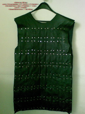

Ich hab zwar kein Lederarmband aber eine Brigantine selber hergestellt.
Soweit bin ich fertig nur habe ich jetzt an den Kanten an Schulter, Achsel und Kragen einen in meinen Augen unsauberen Abschluss da dort das Leder einfach aufhört und ich es auch nicht umklappen und vernieten möchte (und kann^^). Habt ihr eine Idee wie ich dort einen schönen Abschluss gestalten kann? Ich habe keine spezielles Werkzeuge und möchte auch nicht das es zu Modern aussieht. Am liebsten währe mir ein Look der Hand-made aussieht und Mittelaltertauglich ist.
Einen großen Dank im Vorraus
Steffen

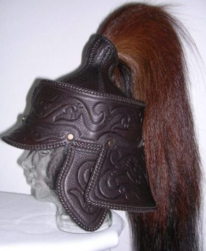

meiner Meinung nach sieht es am edelsten aus wenn man die Schnittkanten umflechtet, ist halt sehr zeitaufwendig.
Gruß Michi
