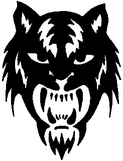

ich habe nun schon auf diversen LARP-Galerien und Shops Lederteile (Rüstungen, Schienen, Helme) mit Verzierungen gesehen, und wprde auch gerne Teile meiner Lederrüstung mit einer Verzierung versehen (siehe Bild). Es scheint auch mindestens zwei Arten zu geben, Leder zu verzieren: Das Brennen und das Gravieren mit einem Dremel.
Rein persönlich scheint mir das Brennen eher zuzusagen, da es das Leder nicht aufreisst. Allerdings habe ich so etwas noch nie gemacht und würde gern wissen, ob hier jemand ist, der mir vielleicht sagen kann, wie ich das untenstehende Motiv in ein Stück Leder einbrenne.

ich würde mich dafür entscheiden, das wirklich schöne Motiv zu punzieren.
Durch das Punzieren erhält Dein Motiv einen leicht dreidimensionalen Effekt und wird erhaben aus dem Leder hervorgehoben.
Die Oberfläche des Leders wird zwar bei dieser Methode eingeschnitten, aber letztendlich durch das Punzieren selbst wieder verdichtet.
Die ganze Arbeit und natürlich Deine Rüstung wirkt dadurch bestimmt professioneller und wertvoller.

Danke für den Tipp! Vom Punzieren wusste ich bisher gar nichts.
Wie genau funktioniert das und welche Werkzeuge werden gebraucht?
Das Muster soll auf meine Armschienen aus schwarzem Leder aufgetragen und mir wurde bereits von Freunden gesagt, dass gebrannte Muster auf schwarzem Leder nicht sehr gut zum Vorschein kommen, von daher würde ich es gerne mit dem Punzieren versuchen.

Hallo Alexander,
hoffentlich habe ich Dir jetzt keinen Floh ins Ohr gesetzt.
Punzieren ist für einen, der überhaupt keine Vorahnung davon hat, gar nicht so einfach. Neben dem Werkzeug hierfür, benötigt man ein gewisses "angeborenes" Talent. Ich habe schon einigen praktische Anleitungen zum Punzieren gegeben, aber mindestens die Hälfte davon haben es letztendlich wieder aufgegeben, weil sie sich als sogenannte "Grobmotoriker" heraustellten. Am besten kommen diejenigen damit zu recht, die z.B. auch gut zeichnen können.
Eine genaue Anleitung zum Punzieren kann ich Dir hier in Kürze natürlich nicht geben.
Für einen kurzen Überblick wird es aber vielleicht reichen.
Zum Punzieren für Dein Objekt genügen relativ wenige Werkzeuge.
Die Konturen Deines Panter-oder Löwenkopfes müssen zunächst ein bis zwei Millimeter in das Leder eingeschnitten werden. Das geschieht mittels eines speziellen Messers, das eine kurze drehbare Klinge besitzt.Ebenso werden die inneren Konturen geschnitten. Das Leder muß dazu angefeuchtet werden. Hier sehe ich allerdings das erste Problem. Da Dein Leder gefärbt ist, wird es nur schlecht Feuchtigkeit aufnehmen.Vielleicht funktioniert es mit warmen Wasser.(Punziert wird normalerweise vor dem Färben) Mit einem sogenannten "Abschräger" werden nun die vorgeschnittenen Konturen der äußeren Umrandung nach außen und die Konturen der Inneren Umrandungen nach innen abgeschrägt, d.h. runtergeklopft.Die weißen inneren Flächen in Deinem Motiv werden nun versenkt, indem sie ebenfalls mit einem "Schraffierer", das geht auch mit einem zugefeilten Nagelkopf von einem Zimmermannsnagel, hinuntergeklopft werden.
Wenn Du nun noch nicht entmutigt bist, melde Dich einfach noch einmal.
Vielleicht kann ich Dir eine Adresse geben, bei der Du die nötigsten Materialien erhältst.
