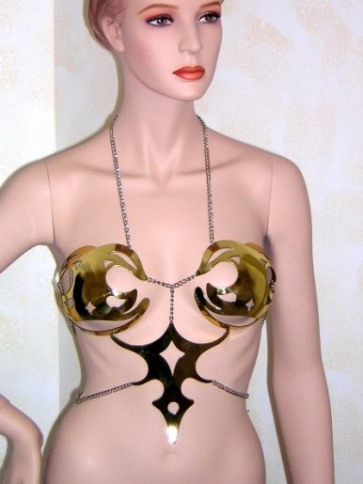

ist zwar kein kein Leder, aber Metall hat auch seine Reitze !
Gruß Michael Defiebre

Wirklich eine schöne Arbeit.
Aus was für ein Material hast Du das gefertigt und wie hast Du die Rundungen hinbekommen...???

das Material ist Messing 1,5 mm stark, es wird durchgetrieben mit einem Rundhammer, die Kunst dabei ist, das man so treiben muß, das man keinen Hammerschlag sieht. Als nächstes wird hochglanzpoliert. Als Oxidationsschutz wird es mit speziellem Klarlack einbrennlackiert.
Ich stelle auch Metall-Dessous in Edelstahl und Kupfer her.
Melde dich ruhig wenn du noch paar Pics sehen willst.
Michi

ich interessiere mich für den Klarlack und diese Einbrenntechnik. Es könnte mir vielleicht helfen, meine Silberconchos dauerhaft gegen Anlaufen zu schützen. Für eine Nachricht wäre ich sehr daankbar.
Gruß Detlef

ich verwende Zaponlack hochglänzend, das Teil muss absolut fettfrei sein, geht sehr gut mit Bremsenreiniger aus der Dose, nach dem Lackieren 15 Min in den Backofen bei 120 Grad C. Mehr Farbtiefe bekommt man noch wenn man den Lack anschliessend mit Autopolitur behandelt.
Ich hoffe ich konnte helfen?
Gruß Michi

vielen Dank für die Information; werd ich ausprobieren und hoffe, dass mal wieder ein kleines Problem bewältigt wurde.
Detlef
