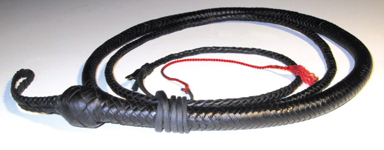

 Re: Singletails
Autor: Dom-M (217.234.61.---)
Datum:   05.04.26 22:54
Hi Interessierte,
ich habe mal wieder etwas geflochten:
Diesmal eine "Snake", 8 ft, 12 plait, Roo, Länge über alles ca. 320 cm.
M

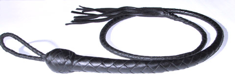

 Re: Singletails
Autor: Lady Amanda LA (---.dip.t-dialin.net)
hallo, dom m,
habe deine whip gesehen und bin sehr begeistert, ich besitze einige whips, vor allem bullwhips, ich möchte es gerne auch mal probieren ob ich eine whip herstellen kann, gibst du auch kurse?
dom gruß Lady Amanda
anhang, eine whip von mir
