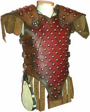

hier eine meiner ersten Rüstungen.
- Ledertorso mit Schulterplatten
- antikbraune Lederfärbung wurde eingearbeitet
- massiv mit Nieten beschlagen
- punzierte Ziernähte keltischem Knoten
- Innenfutter aus Velourleder
- aufgesetzter Dolch- und Köcherhalter am Rückenteil
Der wichtigste Punkt beim Entwurf ist die Fantasie.
euer Carlos

Hui deine Rüstungen sind einsame Spitze!
Kenne mich da noch kaum aus, was mich aber interessieren würde wären die Lederstärken von dieser und der Traditionellen Lederrüstung. Das schafft keine normale Nähmschiene oder?

Ja, das schafft nur eine Industrieledernähmaschine mit Dreifachtransport für schwere Materialien (braucht auch einen besonders durchzugsstarken Motor, spezielle Übersetzung und angepaßte Fadenspannung etc.)
Ferner muß der Hub ausreichend für die gewünschte Dicke sein.

Wie hast du diese geile Färbung hinbekommen und welches leder hast du verwendet?

hallo melanie,
ich sollte glaube ich oefters im forum reinschauen. deine frage zu beantworten - keine naehmaschine wuerde hierfuer benutzt sondern alles per hand. natuerlich ist eine gewisse uebung notwendig sowie speziellen ledernadel.
Die Lederstaerke ist 4 mm und naturleder damit ich nachher den farbmuster selbst waehlen kann.
noch fragen, gerne bereit - carlos

hallo bine,
ich habe 2 lederfarben fuer die ruestung benutzt. erstens habe ich die rote karos mit naruerlich rote lederfarbe gepinselt. danach habe antikbraun benutzt - dies ist eine spezielle farbe die nicht nur das leder faerbt sondern auch mit eine patina erzeugt. die farbe wird aufgetragen und nach circa 15 minuten trockenzeit mit einer feuchten schwamm wieder abgetragen. in die unebenheiten des leders bleibt natuerlich farbresten der antikbraun uebrig und nach polieren der patina verantwortlich.
leder war der staerke 4mm und naturleder.
