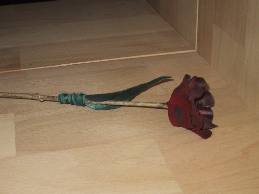

zum Valentinstag hab ich meinem Liebsten diese Rose geschenkt.
Die Blüte und das Blatt sind aus Blankleder und Nassgeformt.
Ich weiß, das Blatt entspricht nicht einem Roseblatt, aber war der erste Versuch und es mußte schnell gehen.: )

Tolle Idee! Ich find die Rose gut!

Finde die Rose super schön.
Darf ich fragen wie du sie genau gemacht hast?
Anleitung?

Hi, jetzt hab ich mal Zeit gefunden.
Schick dir einen Scann von 2 unterschiedlich großen Lederstücken die ich schon ausgeschnitten hab.
Mit einem A4 Druck solltest du die Originalgröße als Vorlage erhalten.
Du brauchst 3 bis 4 Lederstücke in unterschiedlichen Größen.
Als Leder hab ich natur Blankleder stärke 1-1,5 mm verwendet.
Je dünner desto besser ; )
Von der Mitte weg die Blätter sehr dünn ausschärfen, sollten die Ränder einreißen, nicht so schlimm, Rosenblätter sind auch manchmal nicht mehr ganz.
In der Mitte etwas mehr Dicke lassen. Mittig ein Loch machen. Dann mit Oil Dye Red richtig durchfärben (am Rand kann man etwas schwarz verwenden). Nicht trockenlassen!
Leg auf das größte Lederstück verdreht das nächst kleinere. usw., das am Schluß das kleinste oben liegt. Mit einer längeren Niete zusammenheften.Nicht vernieten!
Die Blätter nach oben zusammen drücken, am besten in die Handfläche nehmen und zu drücken. (Latexhandschuhe!!!) Noch etwas formen und schnell mit z. B. Fön trocken. Das Leder wird dann richtig steif.
Für die Blätter am Stiel solltest du am besten etwas eigenes entwerfen, da meines nicht wie richtige Rosenblätter aussieht.
Den Nietenfuß in einen Ast kleben (Sekundenkleber eignet sich bestens)
Fertig!

Hi, wenn ich mich kurz einschlaten darf, es ist wirklich nicht schwer die Rose zu bauen.
der Kopf dauert nur ne knappe stunde, bis es richtig trocken ist etwas länger.
Habe letzte Woche mal einen Rosenkofpf gebaut, ohne Farbe, ging super.

wie du schon gehört hast, ist die Rose nicht schwer.
