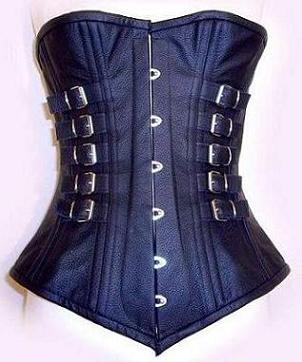

Hallo zusammen!
Ein neues Korsett ist fertig (hab mir auch mal wieder eines gegönnt...)!
Robustes schwarzes Rindsleder, Halbbrustschnitt mit vertikaler Stäbeführung (teilweise doppelt), stabiler Löffelplanchette als Schließe und paar Ziergurten...
EInen guten Rutsch allerseits,
Sandra

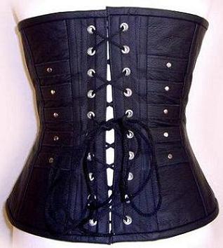

... und hier die Rückansicht!
