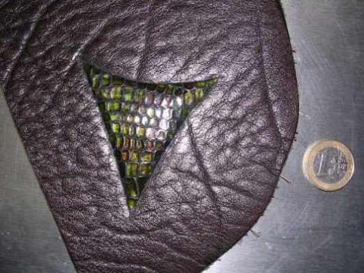

hab mal was Neues ausprobiert.
Gruß Michi

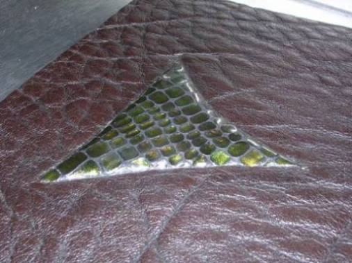

noch ein Pic

Autor: Marko R (---.dip.t-dialin.net)
Datum:   05.04.26 22:59
Das sieht klasse aus.
Wie hast Du das gemacht???
 Re: Probestück Siluette - Carving - Punzierung
Hallo Marko,
das Trägermaterial ist Wasserbüffelleder 7 mm stark, das Einlegematerial ist Schlangenlederimitat 1,5 mm stark. Das Muster wird aufgezeichnet und schräg in 45 grad nach aussen eingeschnitten, ca 5-6mm tief. Das Schlangenleder wird ca 5mm ringsum grösser geschnitten als das Muster und sehr stark geschärft.Das Einlegeleder wird jetzt aufgeklebt und der Rand wird unter das schräg geschnittene Wasserbüffelleder eingeschoben.Der schräge obere Teil wird mit dem Schlangenleder verklebt und dann etwas punziert das es eben ist.
Ich bin Kunstschmied und Einlegearbeiten in Metall macht man ungefähr so und ich dachte das müsse mit Leder auch gehen.Die Pics die man sieht waren der 3. Versuch.
