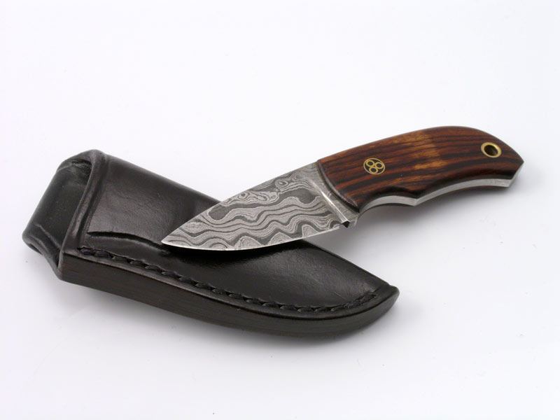

Bonsaimesser handgefertigt aus Damast mittlere Rosen, mit Wüsteneisenholzgriff - Lederscheide gefüttert mit Gürtelschlaufe, handgenäht
Ich trage das Messer täglich unauffällig in der Feuerzeugtasche der Jeans

Die Klingen hast du aus vorgefertigtem Damaststahl selbst gemacht?

die Klinge habe ich selbst entworfen und am Bandschleifer geformt. Der Stahl dazu und die Härtung stammen aus der Damastschmiede Stienen. Kann ich nur empfehlen. Die fertigen den Stahl genau nach Größenvorgabe und Muster. Ausserdem geben Sie sich äußerst große Mühe ihre Kunden zufrieden zu stellen und helfen mit Tips.

Vielleicht hast du Lust ein paar Fragen zu beantworten ? Wäre dankbar um jeden Tip
Was für Leder hast du genommen ? Was ist das für Faden oder ist das auch Leder ?
Wo kriegt man die Messingnieten her die dein messer zieren / zusammenhalten

das Leder ist 3mm vegetabil gegerbtes Rindleder mit Oil Dye gefärbt und mit Känguruleder gefüttert. Der Faden ist ein gewachster Polyesternährgarn. Die Naht ist eine versenkte Sattlernaht von Hand ausgeführt. Die Kante ist geschliffen und poliert.
Die "Messingnieten" sind Mosaikpins die erhältlich sind in diversen Ausführungen zum Beispiel bei Jürgen Schanz Messer im Google leicht auffindbar.
