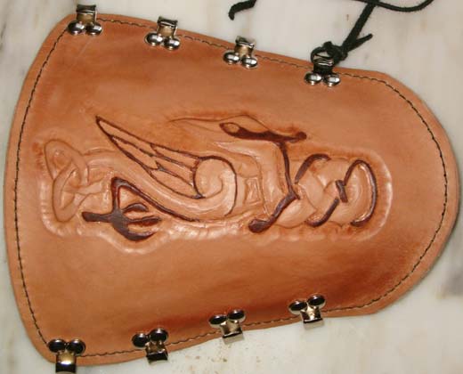

Ich habe mich mal an die hohe Kunst der Punzierung gewagt, OK noch ein wenig grob aber nicht schlecht oder? Der nächste wird besser

es sieht so aus, als ob Du die Ränder Deiner Punzierarbeit nicht vorgeschnitten hast. Wenn das der Fall sein sollte, solltest Du das in Zukunft tun, denn dann werden die Konturen gleichmäßiger und das Muster selbst erscheint mehr dreidimensional. Ich würde auch einen geriffelten oder schraffierten Abschräger nehmen, denn dann hebt sich das Muster mehr ab.
Ansonsten sieht das schon ordentlich aus. Herzlichen Glückwunsch!
