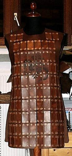

Ich will mir einen Schuppenpanzer selbst bauen und suche geeignetes Material dafür. Reicht für die Unterrüstung "nur" Nubukleder? Und welches Leder nehme ich am Besten für die Schuppen? Diese hatte ich vor, mit Wachs zu härten und so anzubringen wie auf dem Bild (siehe Anlage).
Wäre für einen Tipp dankbar!

Also für den Schuppenpanzer brauchst du als Unterrüstung ein stabiles und doch flexibles Material. Nubukleder ist im Prinzip gut geeignet, es kommt jedoch auf die Stärke an. Idealerweise benötigt man 1,6 - 2,0 mm Stärke. Du brauchst dann eine 1/2 Haut Rindsleder.
Die hat die Größe von 2,2 - 2,4 m² und der Preis ist je nach Ausführung bzw. Farbe unterschiedlich.
Für die Schuppen kannst du Blanklederhälse 3. Sortiment verwenden, Art.-Nr: 139212 . Ein Stück hat ca. 1,5 m².
