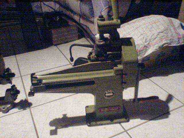

so und ich hab noch so ein teil mit dem ich gar nix anzufangen weiß ein rafflenbeul rodi...soll irgendwie zum lederschneiden sein... und kann auch bedingt zum spalten von schmäleren lederstreifen benutzt werden funktioniert mit ner kurbel........aber irgendwie finde ich im netz nix über beide maschinen

Hallo Marco,
anbei noch ein Bild meiner "kleinen Ausführung".
Herby

Hallo Herbert!
Habe deinen Beitrag beim stöbern gefunden. Ich habe auch eine Rodi 50-SL wie auf dem Bild. Leider ist Sie ohne Drehmesser und ohne Befestigungsmutter. Kannst Du mir eine Aufnahme von beiden schicken, damit ich weiß wonach ich suchen muß. Außerdem suche ich noch eine Beschreibung.

Guten Tag meine Herren,
mit Interesse habe ich Ihre Beiträge gelesen. Auch ich habe eine Schärf- und Beschneidemaschine von Rafflenbeul Rodi ( wie auf dem Bild des Beitrags von Axel Brinckmann)gebraucht erworben. Mir fehlt auch eine Bedienungsanleitung. Es wäre sehr schön, wenn man mir helfen könnte. Für die Kosten komme ich natürlich auf.

Diese machine sind fur die shumacher gemacht. die messer sind nue zu kaufen aber sehr an die Preise. Die hebel ist zum andrucken vom Rander an die seite der shuhe. (bitte etschuldigen mir vor meion schlechte deutsche sprache.) Die adresse kann ich ihn bescheid zu schicken.

Autor: Seelen De Nieuwe Lederhandel (---.adsl2.static.versatel.nl)
Datum:   06.04.26 02:54
Hallo Volker, zwei schreiben zuruck hab ik schon geschrieben dass diese gerat een shuhmacher machine ist. Sie wird gebraucht um Ledersohlen zu schneiden und die anschlag (dass teil von die Sohle dass richtung von die absatze steckt) zum spalten. es functioniert nur mit feste Leder oder gummi materialen wie Sohlleder oder absat- und dickere Sohhlengummi. nur niet ein scharfes messer dass noch nicht viel geschiffen ist kan mann auch halze fur gurteln schneiden. fur gurtel zb gibt es ein handgerat oder speziale machine. die firma Zell in duitsland hat bestimmt die adresse von handlers im unterteile von diese machine. anders kannst du immer auf die web site vom Jos America im Vlijmen (Niederlande) ein besuch bringen. ich selbst verkauf auch diese messer fur die shumacherei aber weitere unterteile wie sharf und schneidemesser fur die Rodi haben wir nicht im lager. Gruss Peet (Holland) (Darum so schlecht Deutsch geschrieben)

Liebe Leute,
eine Beschneidmaschine ist ein Schuhmacherwerkzeig. man schneidet damit nach dem besohlen das überstehende Leder oder Gummi rund um den Schuh ab. Das Schärfmesser ist dazu da die Sohle an ihrem Übergang zum Schuh abzuflachen. Und der Aufsatz oben auf der Rodi Universal ist dazu da, den Schuhrahmen an die Laufsohle anzupressen. Brauch mann zum Beisbiel bei Reitstiefeln.
