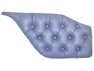

Wie kann man innenverkleidungen mit leder und knöpfen verkleiden!!Frage an alle Lederprofis!!

die Verkleidung wird mit Schaumgummi oder Polsterwatte belegt, dann wird das Leder oder Kunstleder fertig montiert und zuletzt an den dafür vorgesehenen Stellen die Knöpfe (mit einem kleinen Ring oder Öse an der Rückseite) mit einem Stücken Bindfaden eingezogen und an der Rückseite der Verkleidung verknotet. (Die Löcher hierfür mussten natürlich vorher gebohrt werden)
Je dicker die Polsterung, desto tiefer können die Knöpfe eingezogen werden und desto besser wird anschließend der Effekt sein.
