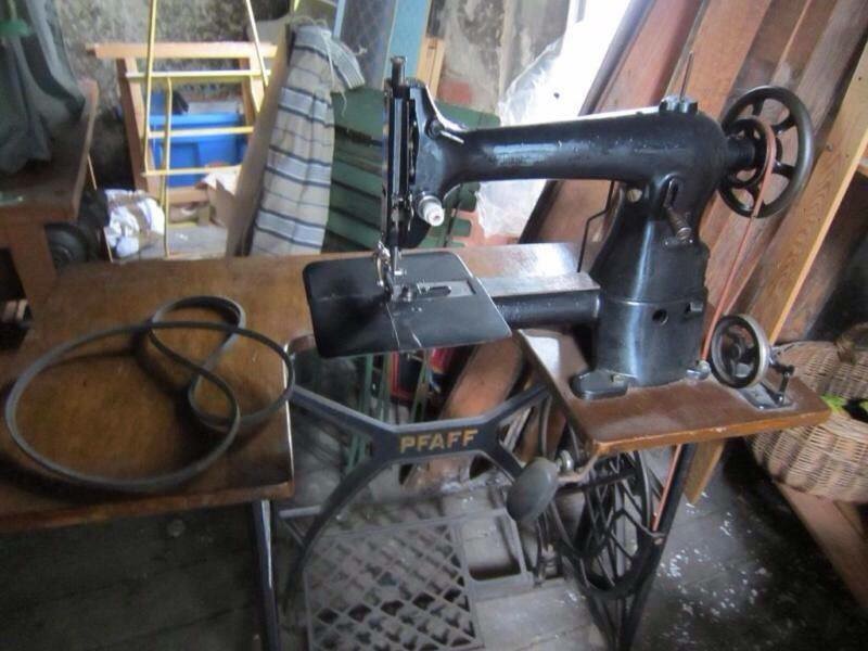

Ich suche seit Tagen etwas zu dieser Maschine im Internet, leider bis Dato erfolglos.
Kennt jemand diese Pfaff 17-2?
Taugt die was auch für Schuhledér?
Ich habe die ins Auge gefasst, weil ich das mit dem Anpressrad interessanter finde als mit dem Hüpfenden Fuss wie bei Singer oder Dürkopp
Danke für jeden Tip
Heinrich

Das sieht fast aus wie eine Singer 45 open arm sewing machine, bzw. einer direkten Kopie davon.
Der kleine Hebel links neben dem Stichlängenversteller betätigt den "Rückwärtsgang"
Hier ein Link zu den BA von Singer :
https://ismacs.net/free-sewing-machine-manuals-list.html#P

bei den BA unter Singer 45K-25 gucken - manchmal wird sie auch cylinder arm sewing machine genannt.

Korrektur : der kleine Hebel neben dem Stichlängenversteller betätigt nicht den Rückwärtsgang - man kann an dem die Stichlänge des Rückwärtsgang einstellen.
Sorry für die Fehlinfo.
