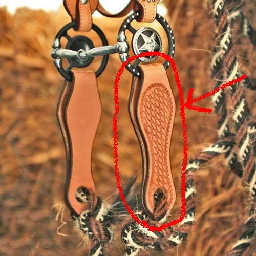

Habe hier nochmal ein Bild wie es nachher am Pferd aussehen soll.....

ja, klar kann man die Slobber Bars selber machen. Ich mache das auch. Allerdings braucht man, damit es hinterher auch schön aussieht, eines an Zubehör. Wie du selbst gesehen hast, nicht nur das Leder, sondern auch Kantenfarbe, eventuell Punziereisen und einen entsprechenden Hammer, Stanzeisen für das Loch, eventuell Lederfarbe, um sie einzufärben und dann auch möglichst ein Finish. Die von dir abgebildeten (auf dem ersten Bild) sind mit einer Ziernaht versehen. Dazu brauchst du entweder entsprechendes Zubehör für eine Handnaht oder eine Leder(industrie)nähmaschine. Ganz einfache Slobberbars kannst sicherlich einfach selbst herstellen (Leder, ein gutes Cuttermesser und ein Locheisen), aber für die abgebildeten lohnt sich die Anschaffung von Zubehör nur, wenn du noch mehr aus Leder herstellen möchtest.
30 Euro sind ein guter Preis für diese Teile, die wird dir kaum jemand per Hand dafür herstellen. Ich würde es jedenfalls nicht tun

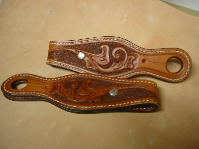

Slobber Bars selbst machen ist kein großer Akt. Als Leder nimmst Du vegetabil gegerbtes Blankleder in der Stärke 4mm bis 4,5mm. Das Loch machst Du mit einem 20er Locheisen und zur Kantenversiegelung nimmst Du ein fertiges "Edge Koat" z.B. von Tandy oder Du machst es Dir selbst. Wurde bereits hier im Forum darüber berichtet. Abnähen wenn nötig mit der Hand.
Ein paar glatte Slobbers kann man in einer halben bis einer Stunde herstellen.

Hier nochmal ein etwas größeres Bild.
